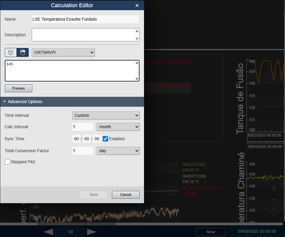

Bom dia, tudo bem? Não sei se este é o lugar ideal para report de bugs mas de qualquer forma deixo aqui minha contribuição.

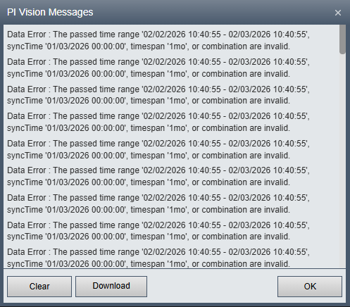

Na virada do mês (fevereiro para março) todos os Calculations do PI Vision configurados conforme o print "calculation.png" não são calculados. Não sei dizer se é uma particularidade de estar aplicando uma constante (no caso, o 145).
Até onde testei (com dados de 2025) este erro permanece até a chegada do dia 30 do mês de março. Provavelmente, internamente, é o dia em que o Vision tem como default para o calculo nestas condições.
Edit1: o segundo print mostra os erros que a tela reporta
